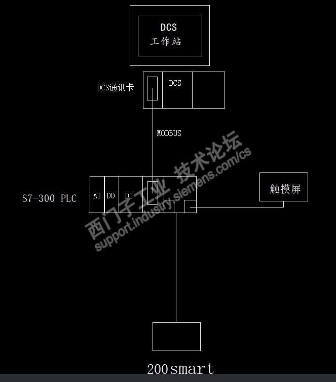

      涉及通讯的项目需要我们调试过程中非常细心、小心,有时候越是主观认为不可能出问题的地方,越可能存在问题,因为自信不会出问题,往往导致忽视一些问题,耽误故障排查,近期因为个人疏忽、加上自信通信程序不会出问题,造成了一次现场耽误设备起机,多人排查一晚上,最后发现是我程序问题。
      这是一个改造项目,现场的CPU315-2DP已经使用超过15年,因为客户无改造计划,目前仍在使用,CPU315-2DP做DP主站,200smart做DP从站替换原来的200CN,300PLC的MPI口上挂的第三方的GP触摸屏,无源程序现场也无法上载、修改,DCS同时做了国产化改造,改成了国产某DCS厂家的组态,如下:
       这样200smart 的程序就需要与300PLC通讯的同时,即要考虑信号状态与GP触摸屏的组态一致,同时要与DCS的组态一致,这种改造项目就容易出问题。
       200Smart 有一路DI信号发生改变,就地设备备妥和故障使用同一DO送至PLC,原来应该是备妥和故障分开的;触摸屏组态的设备故障,故障为1时报警,为0时正常;所以我在200SMART中把通讯状态位取反后送300PLC,触屏显示故障状态正常了,与300主站试验其他的指令、状态都正常后,由于DCS改造时间长就回公司了。
       结果设备投运时DCS上无法正常启动,300主站触摸屏启动正常,状态也正常,无报警,我就想当然的认为时DCS改造问题,与我无关。
       客户在DCS侧查了1个多小时没发现问题,与改造前的组态一致,后来又找我说怀疑我这边问题,说收不到备妥信号,逻辑禁止了启动指令,这才发现DCS原来使用的备妥信号,1为备妥,0为故障,肯定与我将GP对应的点位取反有关系,不在现场还要尽快解决,怎么办?
       后来我查通讯点表,发现还有其他的状态为,如远控/本控状态,结合故障状态,一起实现备妥信号,远控无故障即为备妥。DCS了解我下位只有一个信号后也就只能这样改了,修改后系统正常。
       所以,编程调试需要我们大家细心,关注每一个细节,尽量正确带载调试机会,否则出现紧急问题很麻烦!
