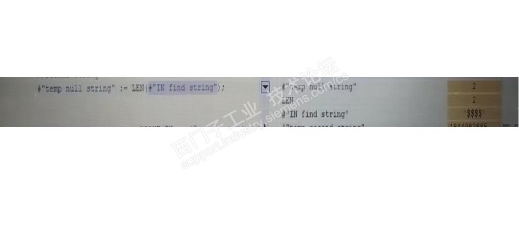

  做了一个RS232扫码器与CM1241通讯的程序测试,有两点不明白,请指点下,谢谢
  #"IN find string":='$$$$'
  #"temp null string" := LEN(#"IN find string")
  字符串的数据长度应该是4,为什么PLC判断是长度是2呢?
    SEND PTP发送前需要清除CM1241模块数据缓冲区吗,有时读出的字符数据不对,error code 7001。过10几秒后,再次触发,读出的字符数据正常。
