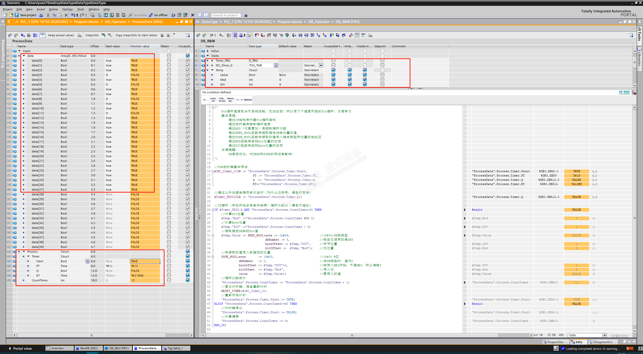

SCL感觉比STL简单好学一些,但是思维习惯不一样啊。
有感于曾经的学习历程中,掉过的各种新手坑,当然现在也掉各种坑。
所以动手写了一个范例,也让自己再练习练习。
图上都写清楚了,请自己动手实践吧。
结果我自己已经验证过了,可行。
Keep learning and going ~
