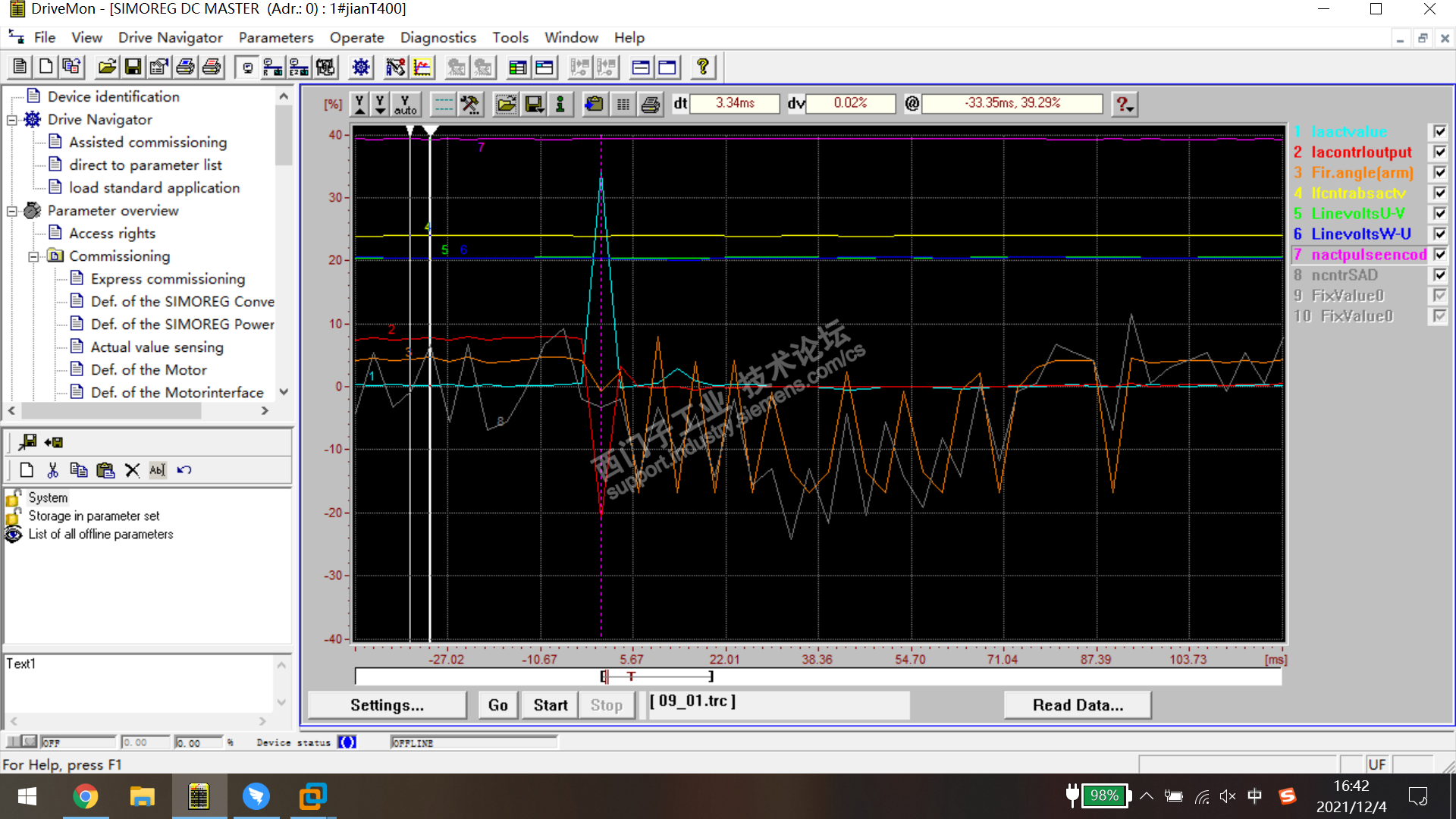

高线中轧连续空载烧快熔
这是去年发的帖子。
今天再次分析。
橙色线是触发角,红色是电流器PI输出。 在尖峰处, PI调节器输出降至-4.16%. 此时触发角是-3.21%。
在尖峰之前, PI大概1%, 触发角21%左右。 可以推断此时EMF大概占20%.  但是尖峰除,  计算的EMF是0.95%。  这里明显有问题。
难道是EMF计算错误?
这是其一。
尖峰处, 是本桥逆变阶段。 触发角-3.21%。 此时出现尖峰电流, 只能解释为触发问题。  因电机转速没有任何变化, 可能形成了一个周期的环流。
这是其二。
