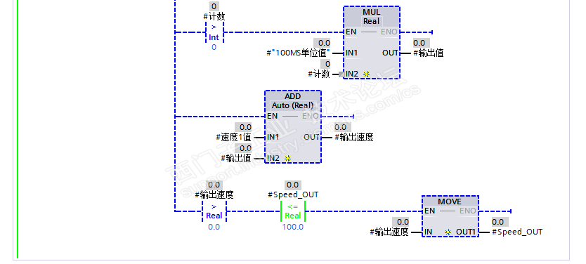

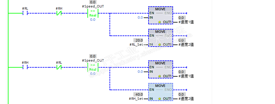

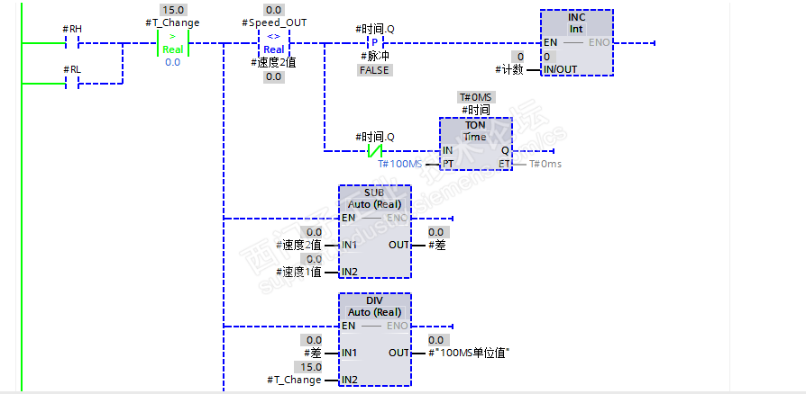

别人写的一段变频器速度变换程序,我是新人!没看懂,请能看懂的大神帮忙解读一下,谢谢!下面是程序截图。
