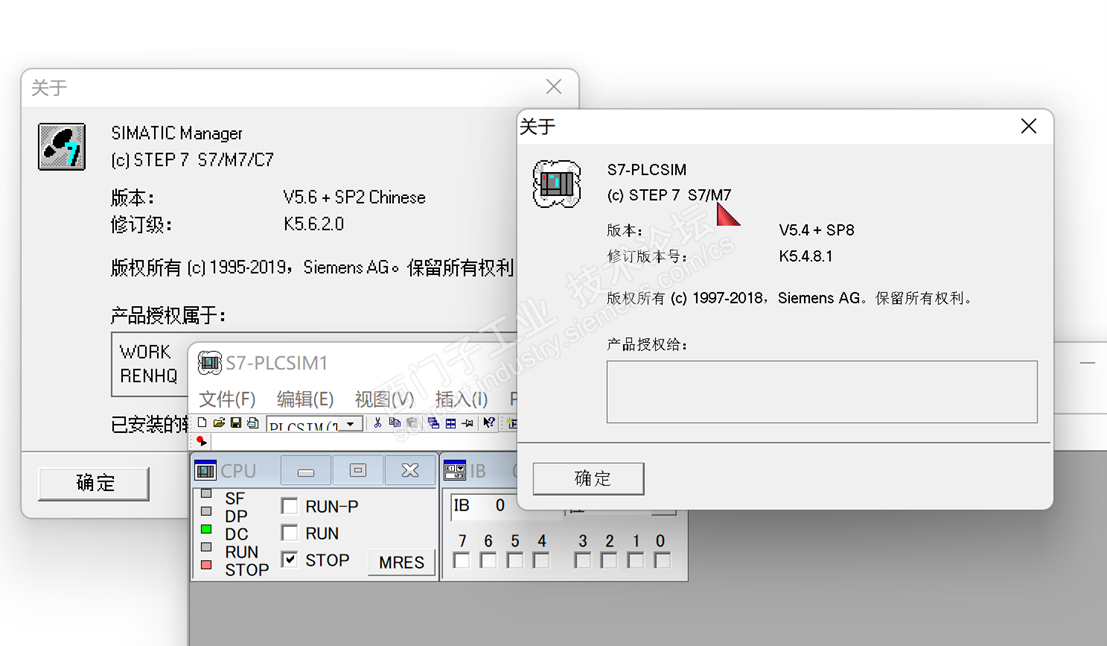

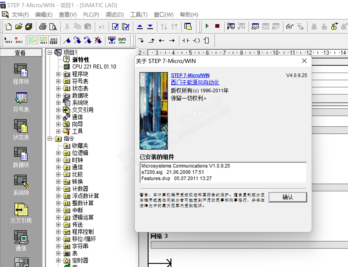

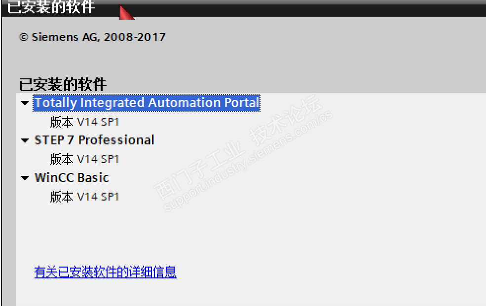

Windows 11系统出来很久了,内测的时候,也有安装过,不过用起来比较卡,感觉不好,所以很快又恢复到WIn10系统,前不久官方发布了Win11的正式版本,安装体验了一下,感觉比之前好多了,于是把西家软件也安装了也一下试试运行正常不,结果有点出乎意料大部分还是不错的,目前安装的软件不多,测试都是正常。所安装的软件运行截图如下:

3、 TIA V14 SP1安装运行正常,未仿真测试:

5、 STEP7 V5.6 SP2+S7-PLCSIM 5.4 SP8 仿真测试正常
6、 STEP7 Micro/WIN SMART 2.6+PC Access SMART 2.3,这个PC Access SMART运行正常很意外,之前在项目上用过一次,结果配置成功后在客户端找不到变量条目,以为是软件兼容性的原因,看来不是,可能还是系统问题。这个后面还有一篇文章介绍的。
7、 STEP7 Micro/WIN 4.0 SP9安装运行正常,由于有PLC,所以没办法测试通讯是否正常,据说从WIN10开始和PLC就不能正常通讯,下载程序了,最后也是这个软件比较小,安装起来比较快,就安装了这个试了试
