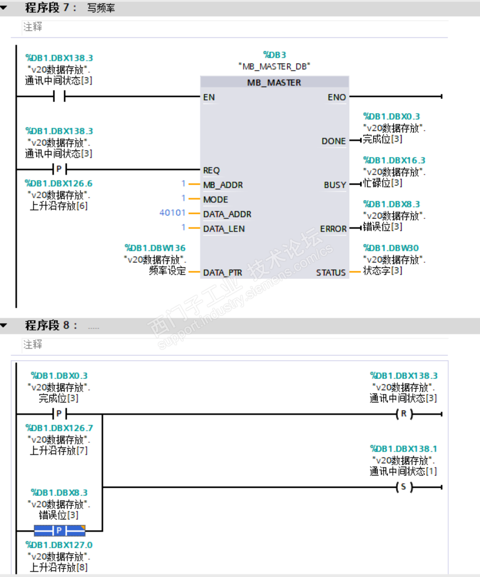

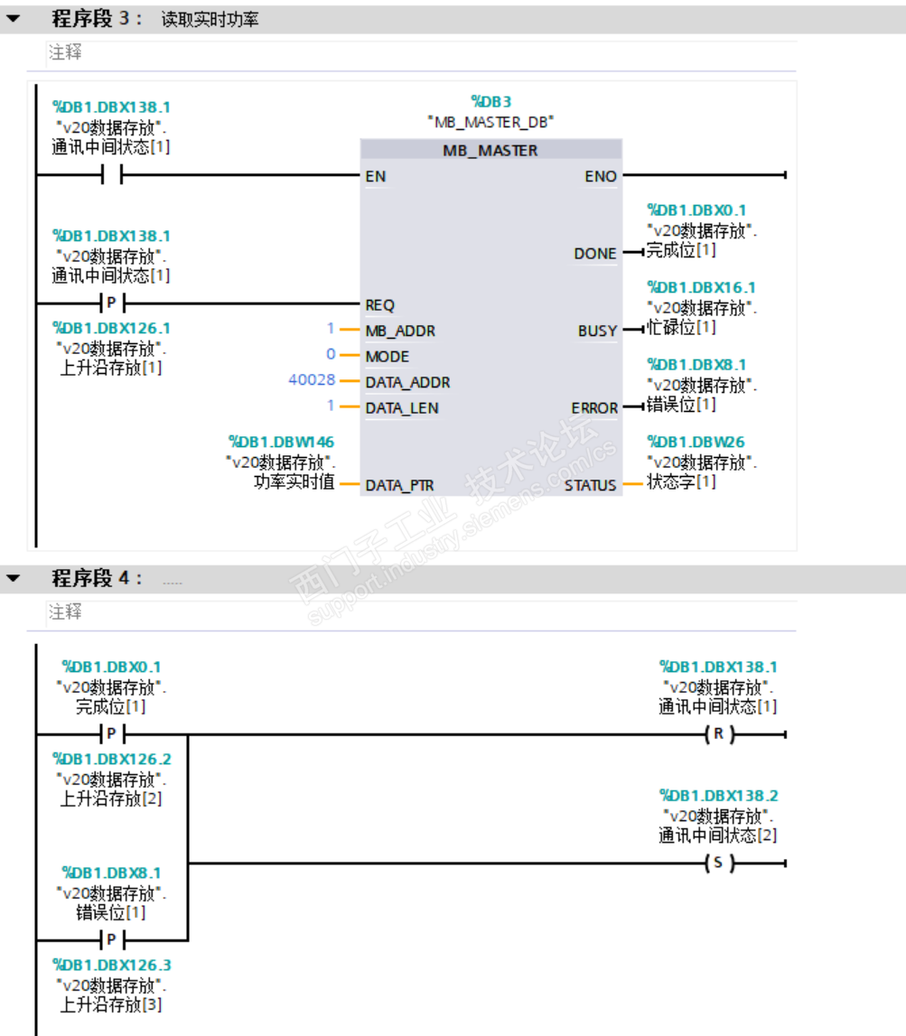

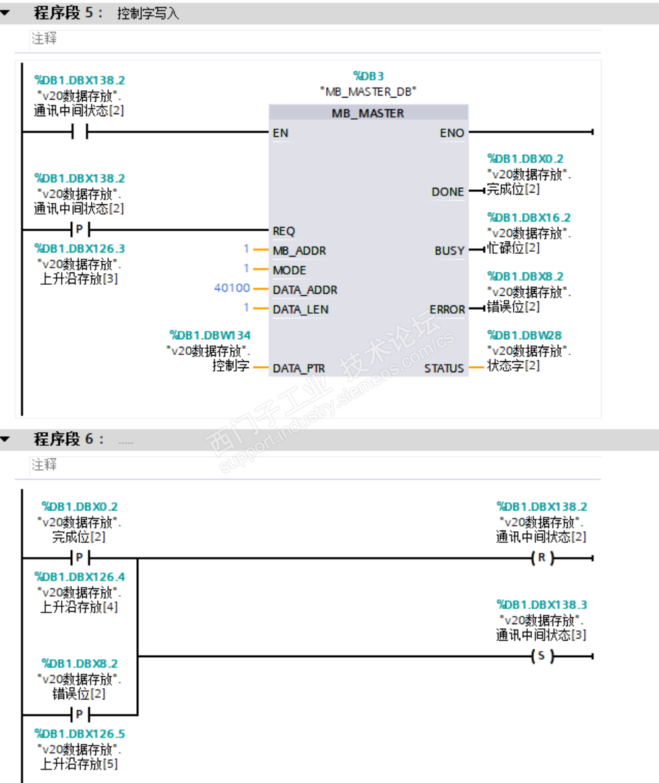

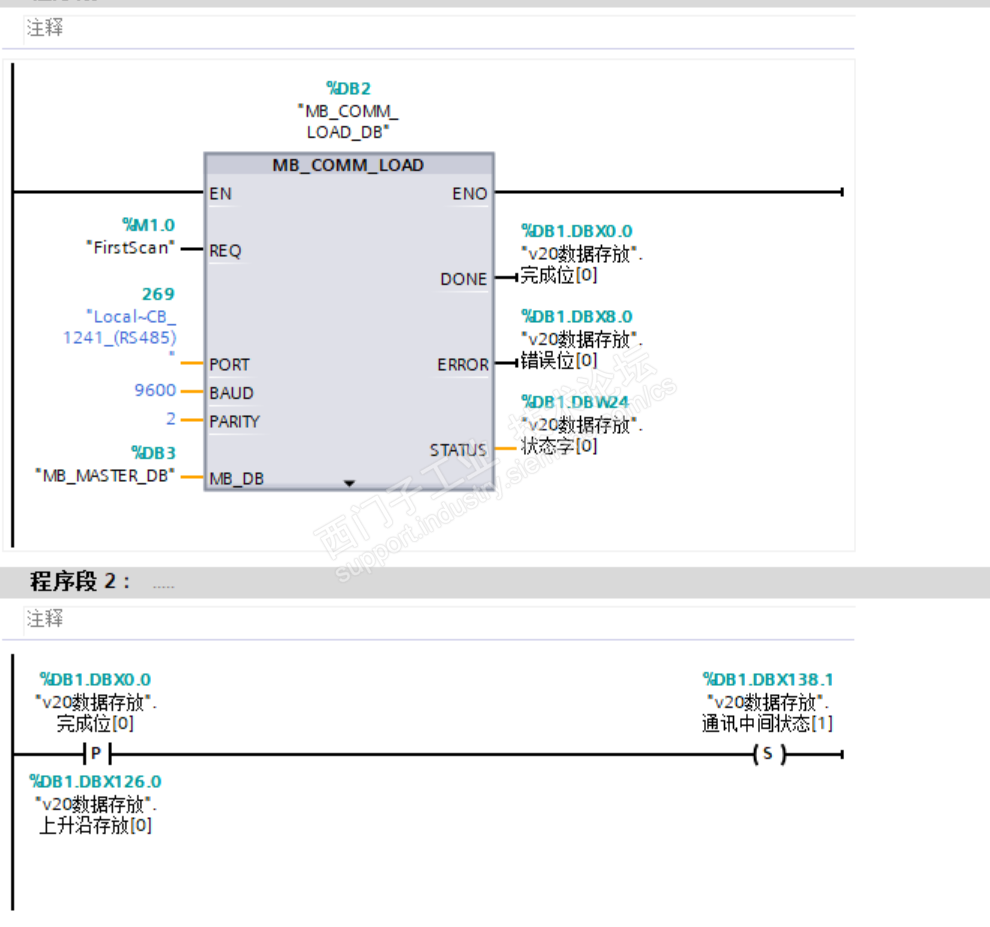

大神们,麻烦指导一下我的这个程序有哪些问题吗?为什么我始终不能跟v20通信上,变频器那边是设置的C011连接宏参数,通讯时提示忙碌,没办法正常通讯
