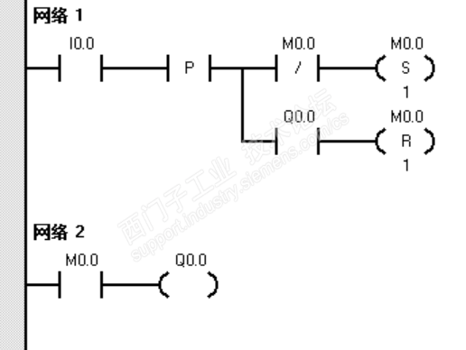

 单按钮启停程序应该是五花八门都可以实现,本人见到的就有好几种。现介绍一个简单可靠实用的,供参考。
