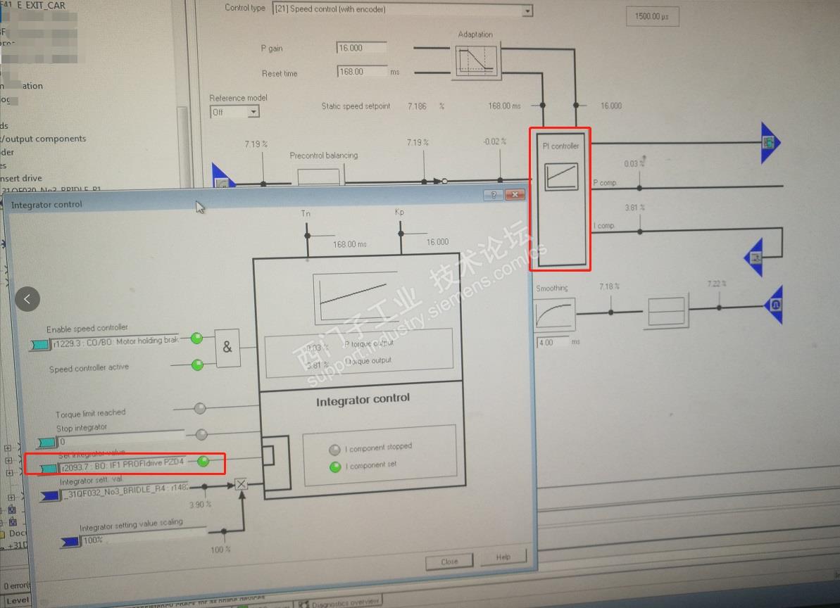

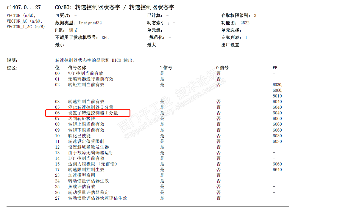

现场有几组张力辊,使用的是S120控制器,其中有的张力辊的速度PI控制器中有的r1407.6置1,想知道的是这个参数的含义是什么?其作用又是什么?
