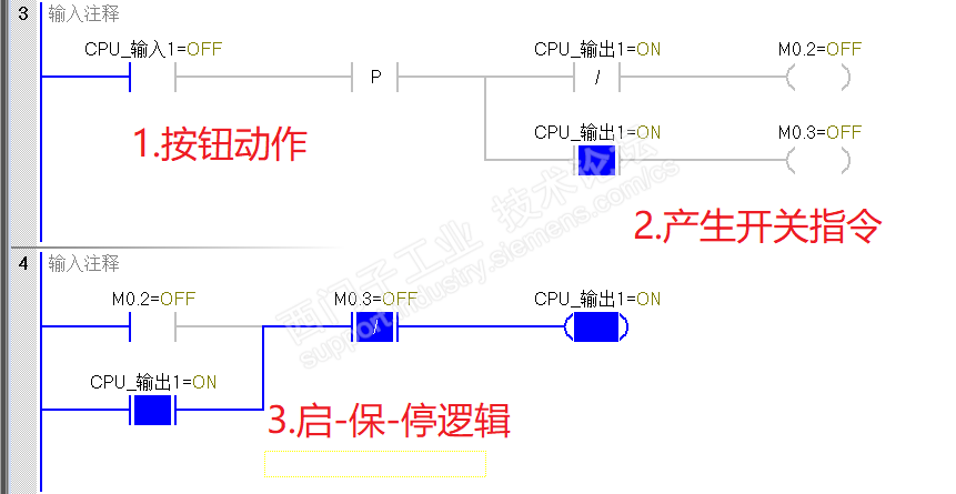

我认为可以有“正常程序”这个概念,什么是正常程序?
就是可以用物理概念及符合常规逻辑思维的方式来解释的程序思路。
比如
那么,请各位给解释一下以下的程序思路
