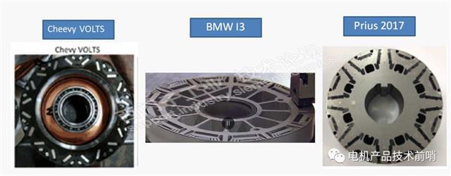

永磁同步电机也是分很多种的,主要的区别在于转子上的永磁体布局。大家习以为常的普通伺服电机,转子磁场都是表贴式磁极,断开定子电缆,用手盘动转子,会明显感觉到“齿槽转矩”,转子磁场NS极有明显界限,一般来说需要位置编码器反馈磁极的位置信息。
  这个位置编码器的作用等同于直流电机的换向器。
这是一组车载永磁同步电机的转子铁芯构造,它们不约而同使用嵌入式永磁体结构,结合同步磁阻电机和永磁电机的优点,让转子磁场强度按正弦分布,带来的好处就是可以用普通变频器像鼠笼异步电动机一样驱动它。
