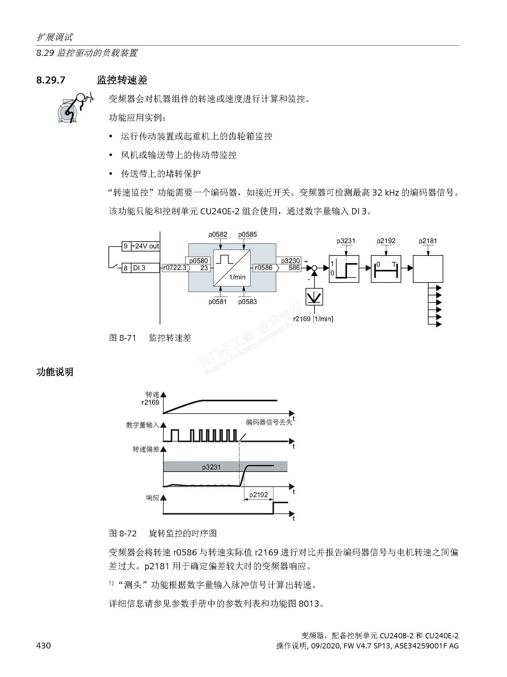

这里有几个问题:
第一,西家传动的V/F控制有很多种方式呢(P1300 = 0,1,2...19),如果是V/F标量的形式,也就是压频比是固定的,那遇到较重负载,电机运行不起来也是很自然的。因为固定的压频比,在低频下,重载时的励磁电流未必是最满的状态,所以想发出满力很困难。内功不行。
第二,V/F控制,内部显示的转速实际值是算的,不是实测的。所以,你看见电机不转,但实际有转速显示,这也是正常的。要解决这个问题,可以在电机轴端装一个接近开关,可以实测轴转速。
这样就可以知道实际的转速值了。
第三,如果是矢量控制,无编码器的SLVC,也同样有一个低频下的V/F过度范围,一般推荐是5Hz以下,或者是说10%的额定转速以下。这一段转速范围,不要重载保持转速不变,要快速地通过该区域,把电机转速运行在5Hz以上,就能保证电机满转矩的输出能力了。如果是有编码器的VC,那就无所谓了。不过也不推荐低速的满转矩稳态运行。因为交流异步电机的特性,不适合低频下满转矩连续运行。
