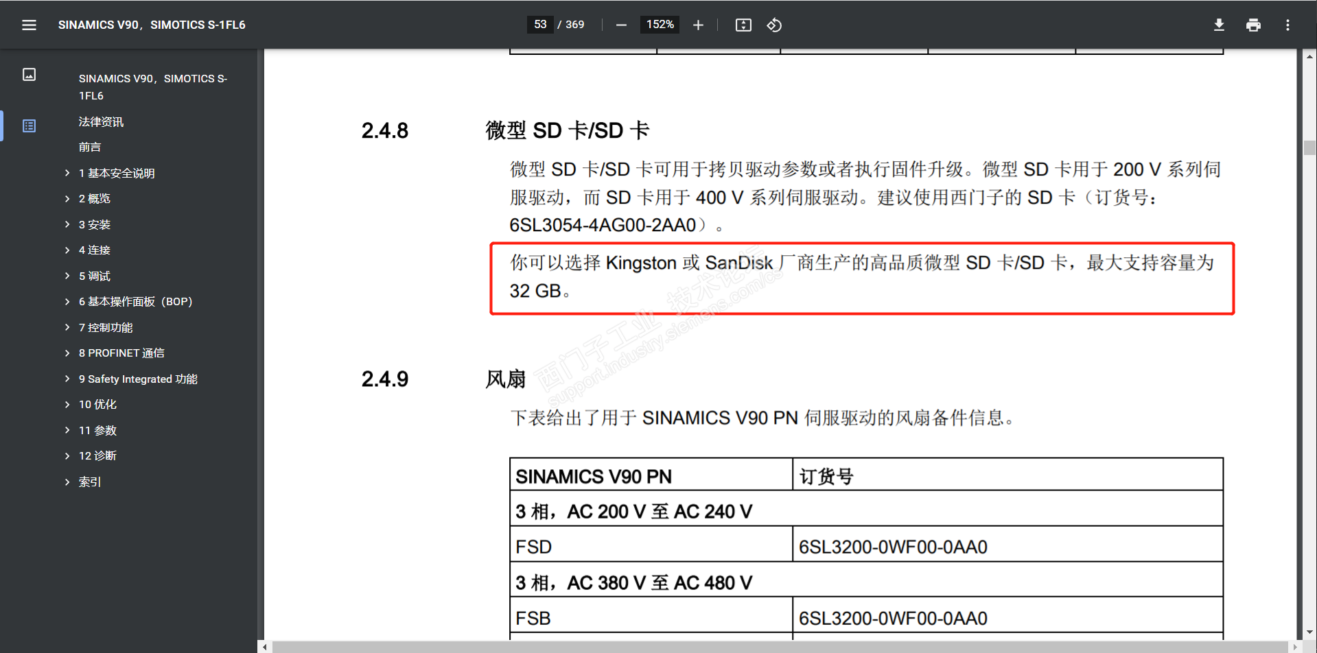

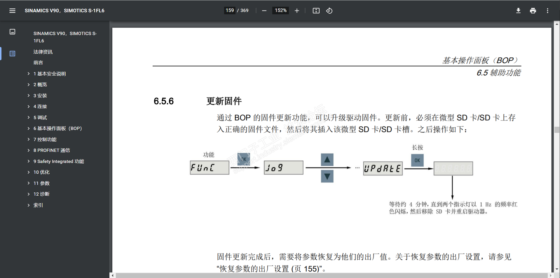

以下是引用苍穹8421在2021-12-06 14:17:36的发言 >12楼
我查了下v90手册,您看下。
V90_firmware__update__process_for_end_user.pdf

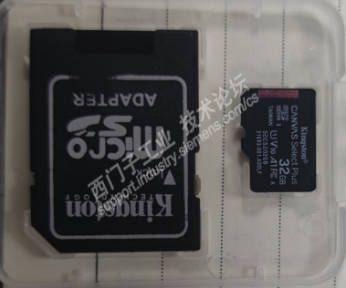

以下是引用yming在2021-12-06 10:14:39的发言 >11楼:能用。但不是32G的...
引用11楼详细内容:
能用。
但不是32G的。手册上对卡,其格式化有说明。
以下是引用苍穹8421在2021-12-06 09:48:20的发言 >10楼:       第三方...
引用10楼详细内容:
       第三方也能用吗?
      我之前用金士顿高品质32G的升级V90固件版本失败了,32G刚好是V90所支持的最大容量的SD卡,不知道是因为卡的大小原因还是卡本身的原因或者其它原因造成的。
以下是引用kdrjl在2021-12-04 11:07:51的发言 >5楼:楼上发言帅呆了。...
引用5楼详细内容:
楼上发言帅呆了。楼主的问题用SD卡非常合适。G120每一个用户文件都建一个SD卡。这样,插卡即可复制文件到装置。而且现在的SD卡,成本很低,白菜价。
V90的升降级没做过。通常都使用2G,4G的卡。也有网友将32G卡分区成4G卡,成功升级的。
G系列的现在支持4G的,之前的支持2G的。
格式化 FAT32
