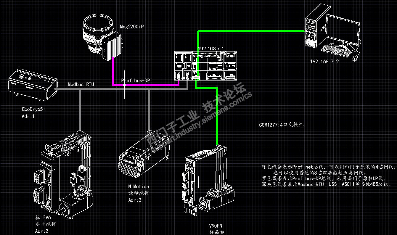

这种情况下,可以用smart代替1200吗?
李岩
    3448
    37
    117
注册时间:2004-03-31
1671
10
2021-12-08 09:43:46
因为有个泵是DP口的,1200有DP主站模块,所以原来选了1200。但现在的1200太贵了,而且货期很长,所以想用smart代替1200,网上搜到一个PN-DP的网关,smart当PN-IO控制器、PN-DP网关当PN-IO设备/DP主站。这样就可以驱动那个DP口的分子泵了。不知道这样行不行啊?
