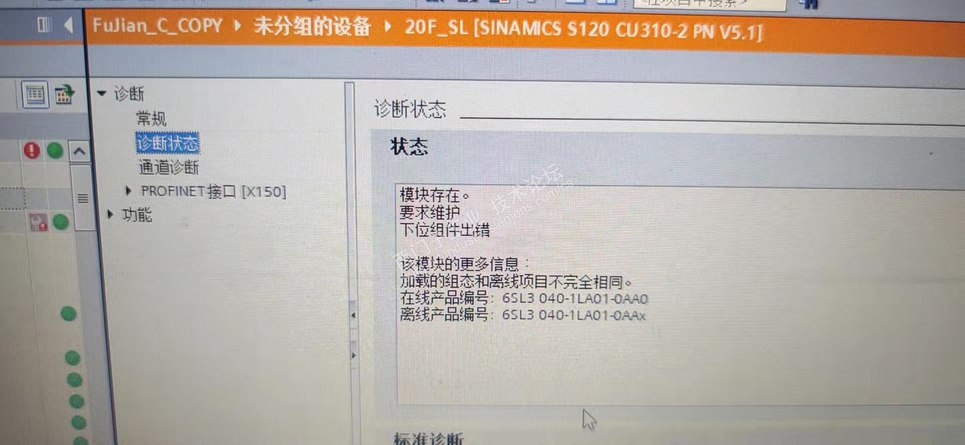

使用博图V16 组态 S120 CU310-2PN 走PN协议,CU310-2PN版本是 V5.1版本的。组态完成后博图一直提示模块存在 要求维护 下位组件出错 出错原因是在线和离线版本的序列号不一致,但实际是博图里的版本没有配错,而且变频器控制字与状态字都能正常读取。请问是什么原因?
