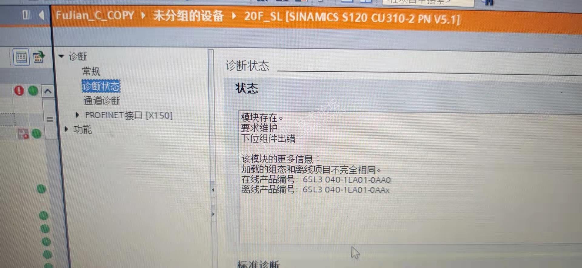

大家好,现场PLC1516走PN协议连接CU310-2PN CU版本为v5.1版本,我在博图里配置的也是5.1版本。但是组态后,可以正常收发控制字和状态字,但是博图这边一直提示一个模块存在 要求维护 下位组件出错。网络图里显示的也不是断线,显示一个要求维护的扳手。
请问我应该如何查这个问题?谢谢!
