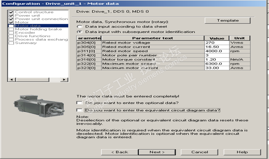

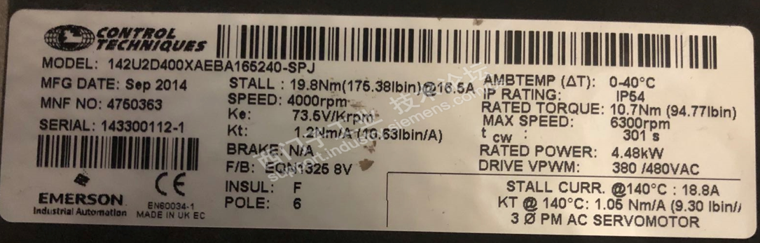

大家好,
S120系统,电机做静态辨识的时候总是报30001过流故障,是不是我把电机参数填错了啊:
麻烦指教一下,谢谢!另外论坛里找了半天没找到怎么看电机参数的帖子,如果有链接也发一下,感谢!
