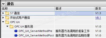

1.1 支持服务器方法调用
S7-1200 CPU 固件从 V4.5 版本开始,TIA 博途从 V17 版本开始,可以通过指令编程的方式提供 OPC UA 服务器方法(可以持续传输数据,无需再进行握手编程。客户端接收成功执行的反馈以及方法返回值),OPC UA 服务器方法所需指令如图1示。使用 OPC_UA_ServerMethodPre 查询服务器方法调用,OPC_UA_ServerMethodPost 响应服务器方法。
图1. OPC UA 服务器

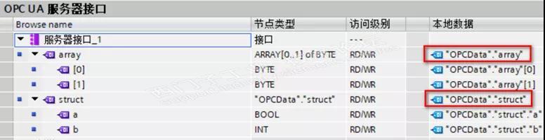

1.2 支持结构化和数组数据类型
S7-1200 CPU 固件 V4.5 版本开始支持结构化和数组数据类型,服务器接口的配置如图2所示。
图2.支持结构化和数组数据类型

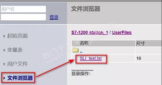

功能二、存储卡中读/写和删除 ASCII 文件功能
S7-1200 V4.5 版本固件支持更加灵活的数据操作,可以通过集成的网页服务器进行 ASCII 文件的操作。
首先可以使用 “FileReadC” 指令读取存储卡内 ASCII 文件的数据,通过输入文件名和完整路径可指定读取的ASCII 文件。“FileWriteC” 指令将数据写入到存储卡 “UserFiles” 文件夹中的 ASCII 文件。“FileDelete” 指令,可以删除存储卡上的现有文件。指令调用位置如图 5 所示。
图5.文件处理指令
在 Web 服务器的文件浏览器中可以查看写入的 ASCII 文件,如图 6 所示:

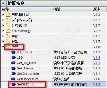

功能三、查询 SIMATIC 存储卡的信息
“GetSMCinfo”指令可检索当前所插入 SIMATIC 存储卡的相关信息,Mode=0 时,读取存储卡的存储容量,如图 7 所示,读取到的 24MB 存储卡容量为 24756KB。Mode 为 1 时,读取已用的存储卡存储容量。指令调用位置如图 8 所示。
图7. Mode=0,读取存储卡的容量
图8.GetSMCinfo 指令
