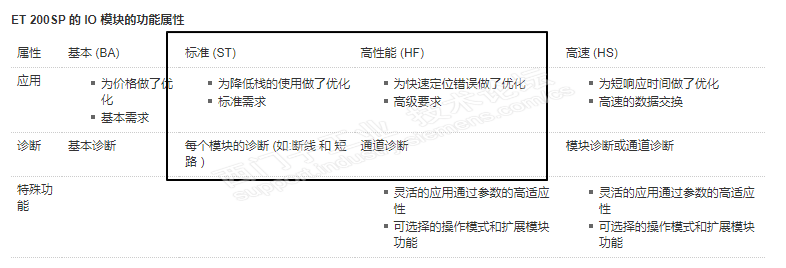

回复:ET200SP 模拟量模块通道短路,为什么报警不显示哪个通道断路,只显示模块断路呢

一般客户选型时只会关注像价格、点数、是不是支持2线、4线等等,不会去关心这个模块是BA还是ST还是HF、HS什么的,而西门子分这么多种不是鼓励大家去买ET200SP 8AI,经济实惠量大管饱的,肯定是有其他原因,比如像这个诊断,还有隔离、精度、最大公模电压、是不是支持等式模式、有没有特殊功能等,下面这个文档是介绍这些种模块的共性区别,有兴趣可以看一下,其中最下面就有这个诊断区别
https://support.industry.siemens.com/cs/cn/zh/view/109476914
