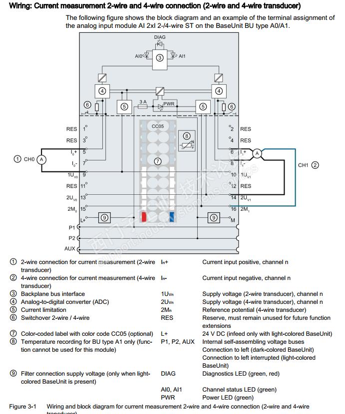

如题,手头项目中会使用到一个4- 20mA的传感器,为3线制,出来3根线(24v , 0v, I+), 但是西门子ET200SP的AI模块没有3线的。
我选了个2线/4线的AI模块6ES7134-6GB00-0BA1 不知可否使用。
