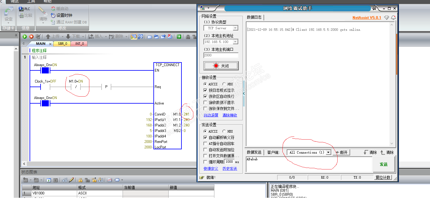

      个人觉得200smart的tcp通信功能重要性不亚于profinet,后者是对自家产品的支持,前者是更开放的支持第三方的通信,比如机器人、视觉检测、MES系统……
    视频中是以2台200smar作为通信双方,一方作为客户端、一方作为服务器,都需要编写相应通信程序;对于手边只有一台200samrt的用户,如何进行实验?
    有方法!
netassist.zip
    用“网络调试助手”。这是一个小巧的绿色软件,解压后可以直接打开使用,用它可以作为客户端和服务器的虚拟机,与实际的plc进行通信测试。
(收工,明天继续写收发程序和测试过程)
