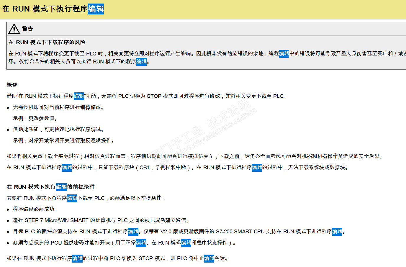

smart的在线修改功能不是很完善,但勉强可以凑合着用。
