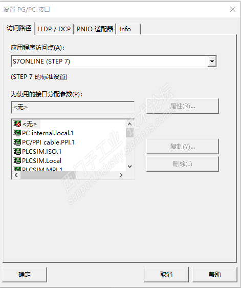

记录安装V15.1软件事,出现PG/PC无法点选的一种解决方式

原因是“S7DOS Help Service”服务未运行,我查了一下,我的问题与你一样,现在已经解决。
在电脑“运行”栏目下,输入“services.msc”,确定,即进入服务(本地),从中找到“S7DOS Help Service”,将原来的“手动”改为“自动”,并且同时“启动”,最后确定退出。此时再进入软件,即可发现所有的问题已经解决。
原本是手动启动,修改为自动后已正常显示出现,可能为安装时导致设置或者调整为手动,导致异常
