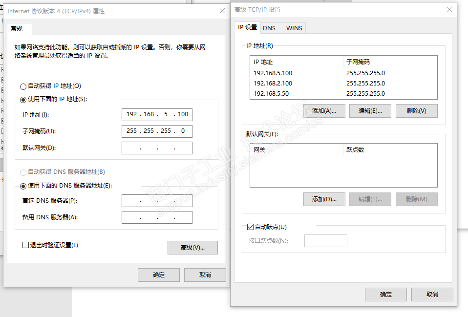

关于“建立TCP连接”,有几个测试:
1,cpu属性“以太网端口”---“ip地址固定为下面的值,不能通过其它方式更改”,该选项是否有必要勾选?
   不必。
2,plc连接程序中服务器IP地址可以是变量吗?
   可以。测试过程:
先在本机电脑网卡属性中添加不同的IP地址,我这里添加了同一网段和不同网段的IP地址,分别测试
网卡中添加过ip地址后,再次打开网络调试助手,就可以在下拉列表中选择以哪个ip地址作为通信连接。
3,plc的IP地址若和网络调试助手的ip地址不在同一网段,是否可以建立TCP连接?
   不能。
4,不在同一网段,如何建立通信连接?
   是接下来要做的测试
