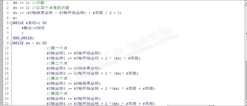

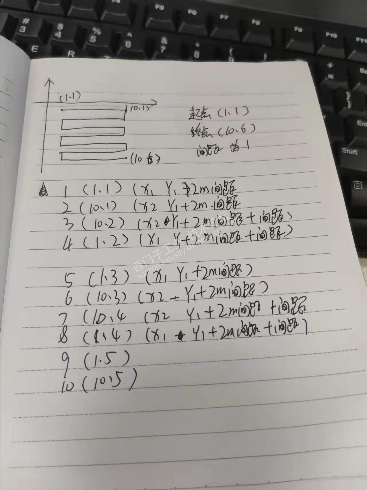

1工艺要求是,3轴(xyz)伺服连续横喷胶,知道起点比如(1.1),终点(10.5),间距为1,,按下启动按钮,喷胶,伺服横喷胶。完成关闭胶枪。
2 我的思路

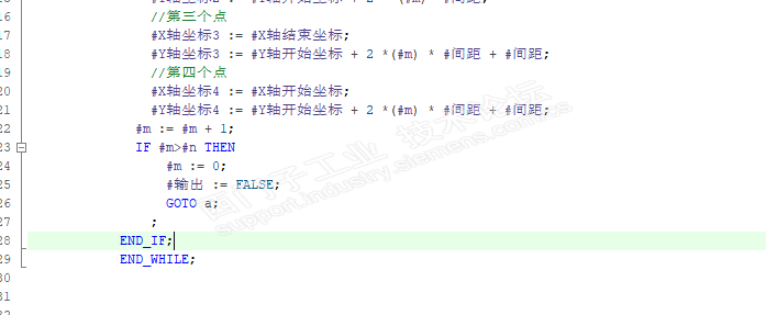

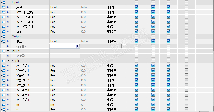

3我的程序
5 现在遇到的问题是 1 启动了,plc直接死机,2启动了,不输出,不知道错误在哪里。
