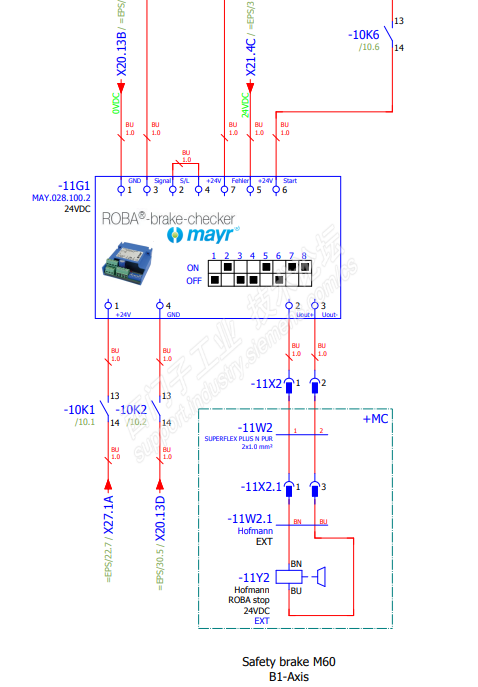

    设备是进口6轴磨床,可以说是专机了,是磨床中的劳斯莱斯。客户在使用过程中偶尔出现702500:B1轴制动器1达到磨损极限或制动器过热;和700753:B1轴制动器1出错(故障检测,断线),经过检查也从国外发了新的Mayr抱闸线圈过来更换,更换完后正常,但是使用一个月后有出现类似故障。这时故障就难以再深入判断了。

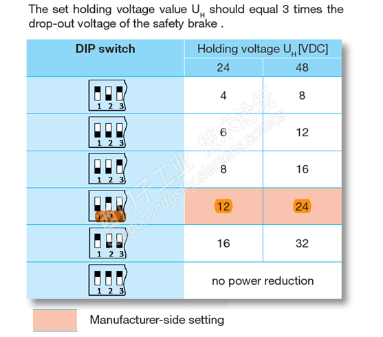

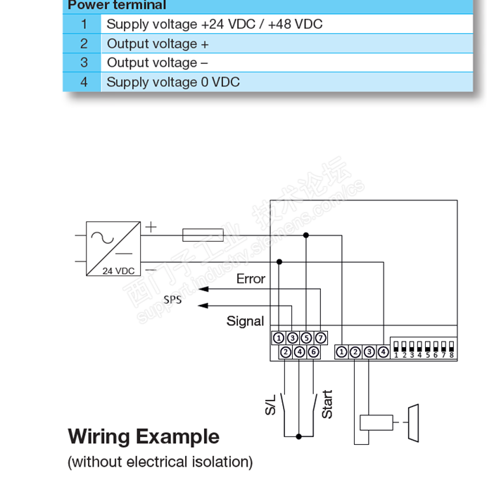

ROBA?-brake-checker 保持电压是DV12V,即测量2,3线圈瞬间电压在DC24V,然后电压保持在DC12V
经过一系列的检查和测试,最后查出原因是抱闸控制器(蓝色)坏了,更换一个新的就好了,但是控制器里面的拨码开关要设置好,新的模块到后,客户装上还是有问题,就是因为拨码开关没有设置好,设置好后,抱闸问题就彻底解决了。再也不出现702500:B1轴制动器1达到磨损极限或制动器过热;和700753:B1轴制动器1出错(故障检测,断线)。客户也能让这个摇钱树继续挣钱了。
