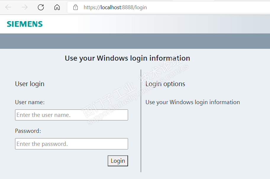

Portal V17检查更新
7773
20
2021-12-10 17:07:01
portal V17 检查更新 跳转到https://localhost:8888/login
本机没有密码。
以前版本不是这样的呀。
回复:
User Name:Windows操作系统登录名(可以通过net user命令查看,必须为管理员账户)
Password:管理员账户登录密码
然后就可以进入更新界面了。
注:管理员账户必须设置密码(没有密码直接登录的,请重新设置登录密码)
