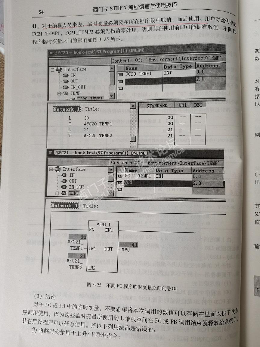

关于子程序的L区,推荐一本书

这几天的热贴讨论的问题我觉得都和这个L区变量有或多或少的关系,这里推荐张春主编的《西门子STEP7编程语言与使用技巧》,该书是官方的自动化技术丛书。下面几张图片是该书2009年6月版的53-56页,摘录出来供大家参考一下。
