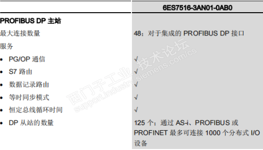

        见下面图片中,该图片来自于,SIMATIC S7-1500 CPU 1516-3 PN/DP (6ES7516-3AN01-0AB0) 设备手册,,,
