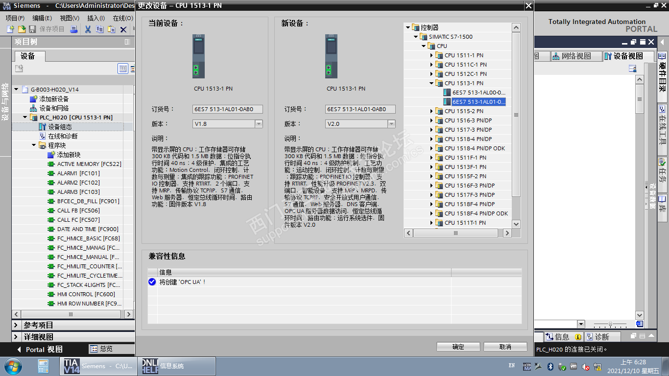

第一种:现场MES系统跟我PLC通过OPC UA通讯,当时1500PLC版本是V1.8  三方设备电脑上安装了SIMATIC NET 创建的PC STATION ,PLC端不需要任何设置,只需要勾选PUTGET允许就行。
第二种:近期又上了台设备,也是OPC UA通讯,它需要我PLC启动OPC UA服务器选项,但是V1.8没有OPC UA功能,我又更新了固件然后启动了OPC UA服务器功能才通讯成功。
想知道这两种OPC UA有什么区别?为什么第一种不需要任何设置?正常我看资料都是需要在博图项目的硬件组态中添加OPC服务端才可以的、
