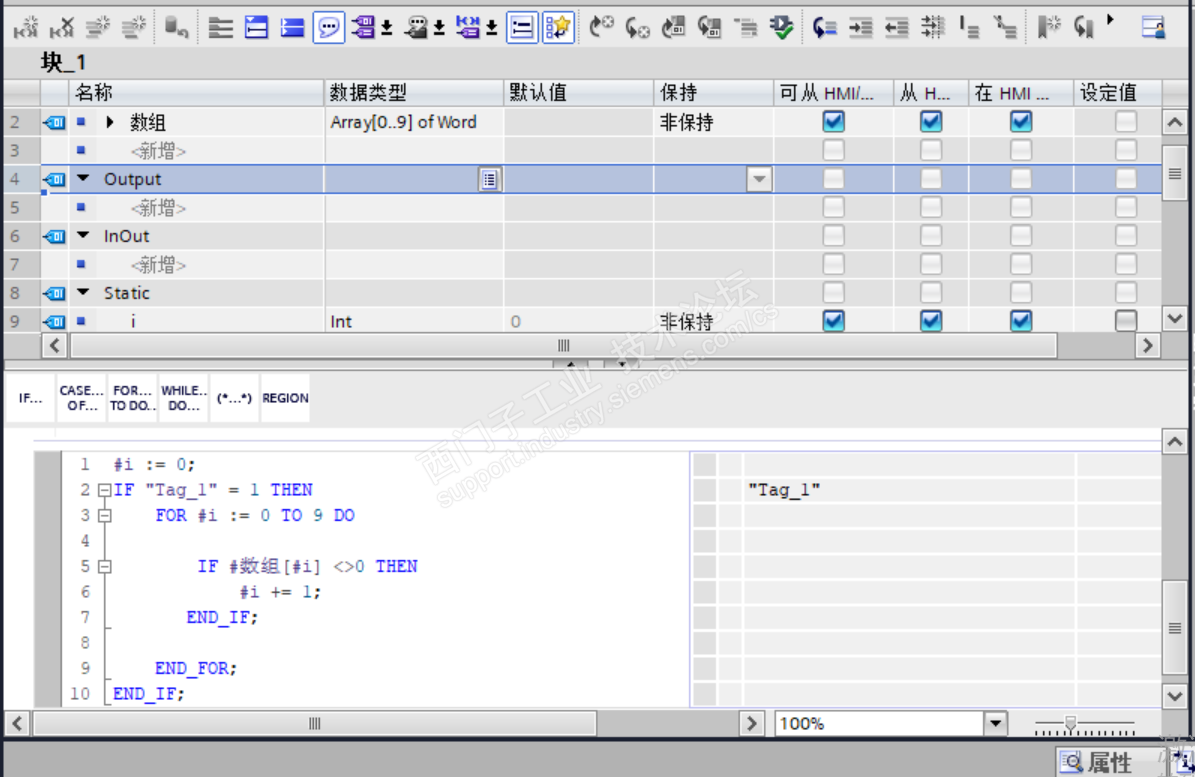

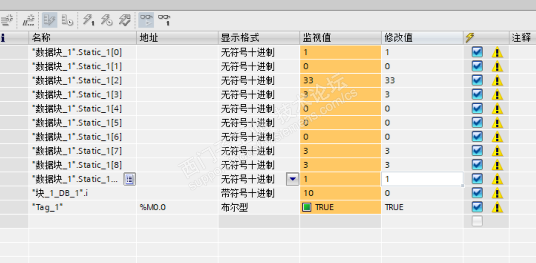

以下是引用番茄+在2021-12-11 17:50:03的发言 >4楼
照2楼的程序为什么一直都是10 哪里错了?
以下是引用duxiaokang20201993在2021-12-11 16:03:03的发言 >2楼:大概思路应该是这样...
引用2楼详细内容:
大概思路应该是这样:定义一个变量 i 用来计数,
FOR i:=0 TO 数组下标的上限  DO
IF 数组[i]<>0  THEN
i+=1;
END_IF;
END_FOR
通过监控变量 i 的值即可了解当前数组内不为0元素的个数
#count:=0;
if “tag1”=1 then
    for #i:=0  to 9 do
        if #数组[#i] <>0  then
            #count :=#count +1;
        end_if
     end_for
end_if
