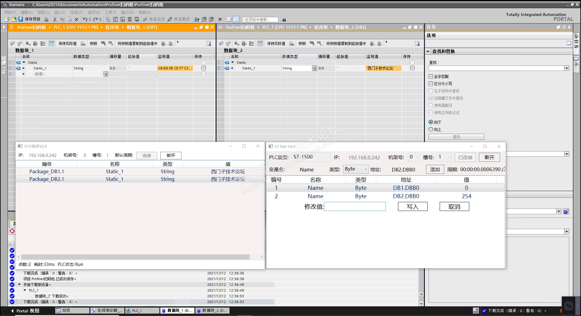

因为你给字符串第一个字节写值了,string长度默认254,如果在上位机中给第一个字节写值就会出错
看图理解吧string数据类型
