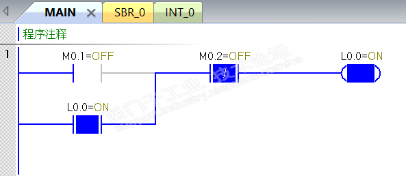

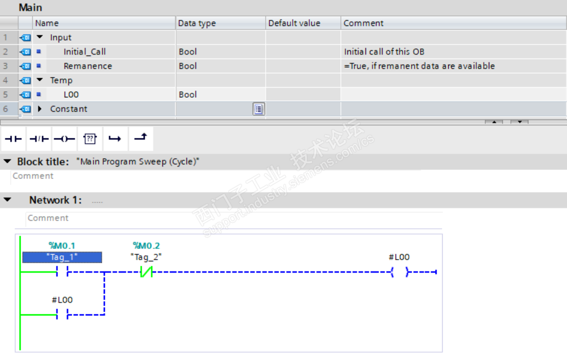

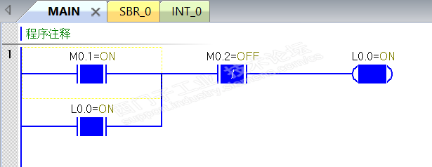

以下是引用Zane在2021-12-12 14:18:17的发言 >
SMART的临时变量是不清零的,可以跨周期使用
而 S7-300/400/1X00的临时变量是清零的,不可以跨周期使用
例程很简单,就不标注了,大家看细节。
smart不清零是可以理解的。
当初的200,最初据说硬件配置很低的,速度本来就不快,清零花额外时间。
现在的硬件,清零时间可忽略不计,但还是保留了原始风貌。
清零只是给了一个确定的初值,这个初值可以用,可不用。如果需要不一样的初值,还得自己赋值。
