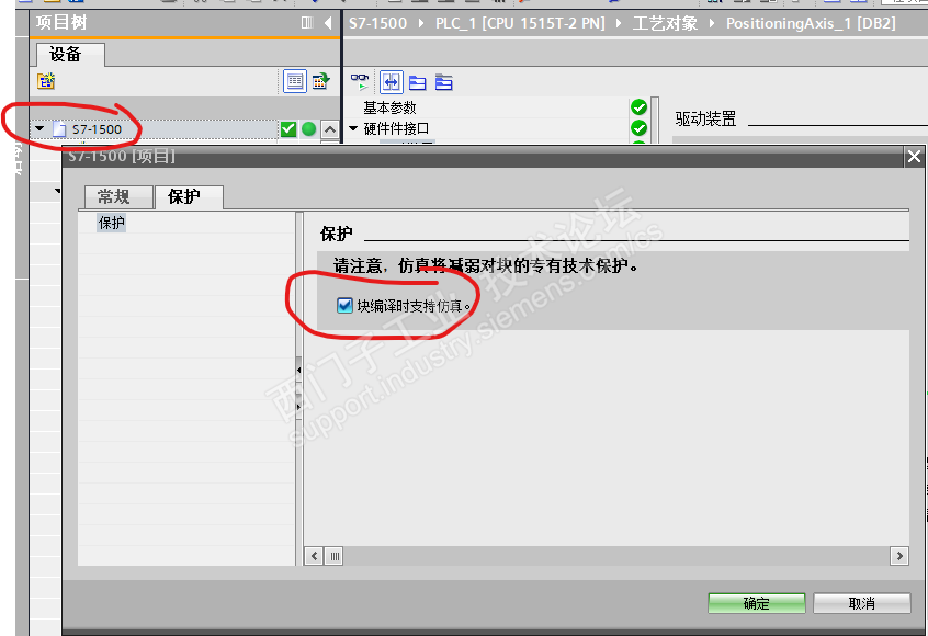

1:新建项目,需要特殊设置编译仿真

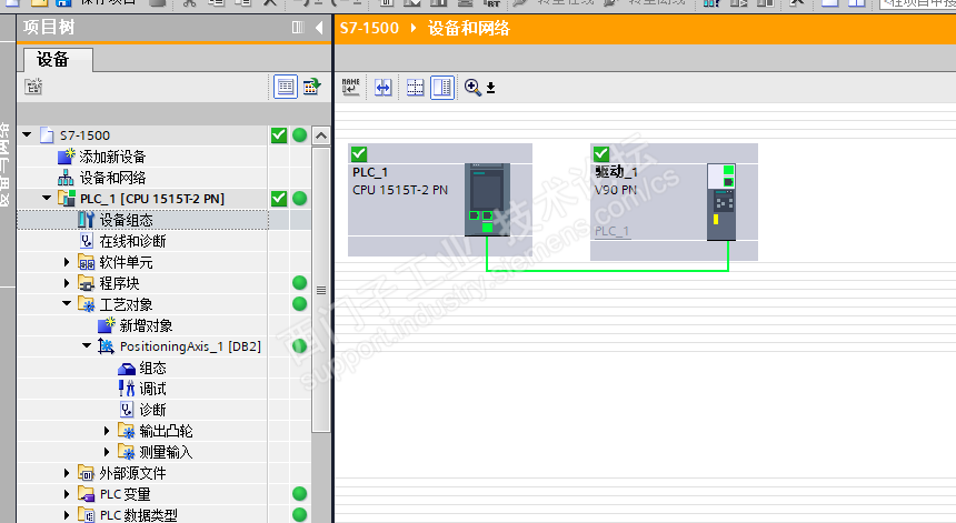

2:设备组态   PLC:【CPU 1515T-2 PN】 电机:【V90】
    注释:此处的V90有升级HSP支持包,因为查到要升级才有105报文,记得好像是为了试等时同步,DCS控制?
            拓扑视图与网络视图练好【查说:拓扑视图可不管?】

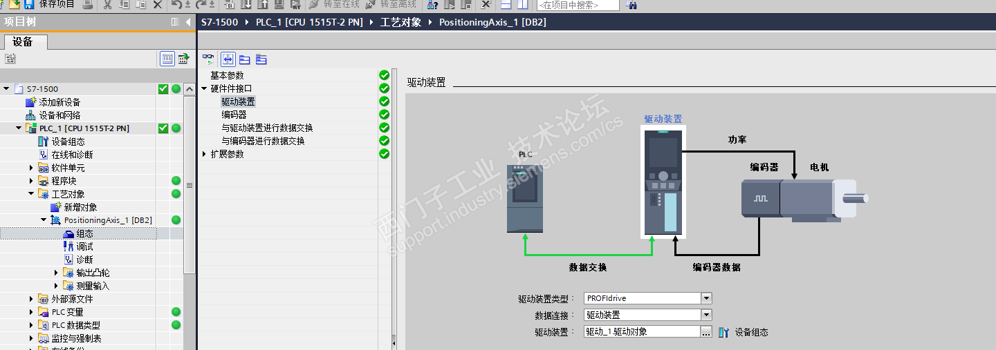

3:工艺对象配置
    注释:【组态】-【基本参数】-勾选激活仿真
                【驱动装置】-选组态好的驱动器报文

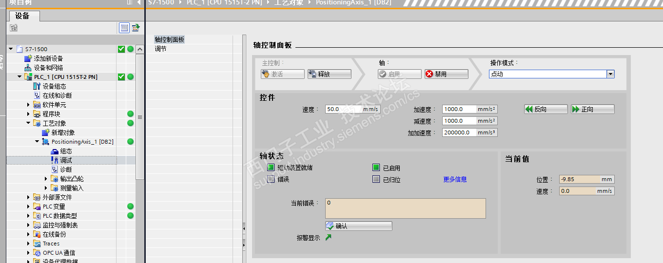

4:工艺对象-调试仿真轴动
至此轴已经做出来正常能仿真点动等试验了。

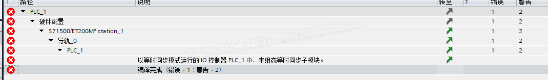

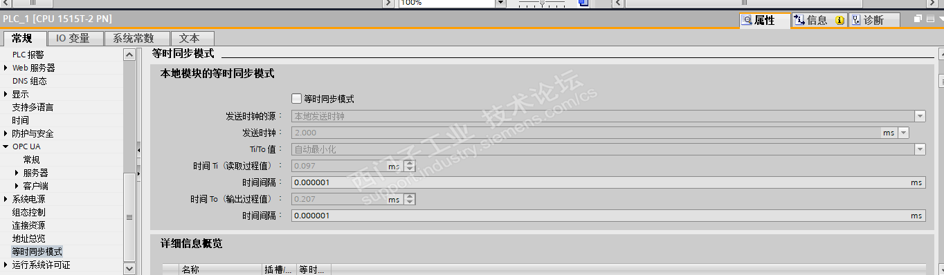

1)以等时同步模式运行的 IO 控制器 PLC_1 中,未组态等时同步子模块
    注释:还未确认是什么原因,在提问区询问中。初步不勾选等时同步
2)下载完成后,初次调试没反应,重启模拟器的PLC再次调试就可以了,原因未知,不知道实物是否如此
