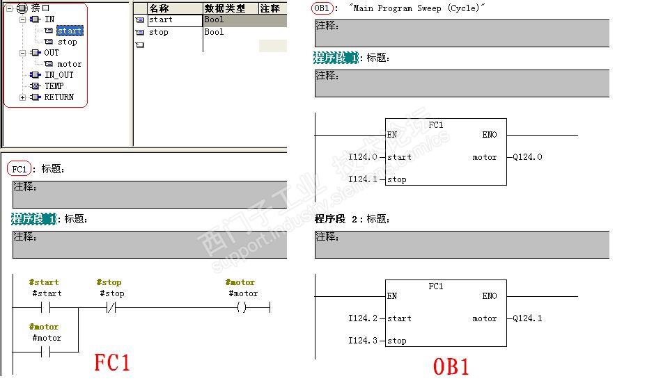

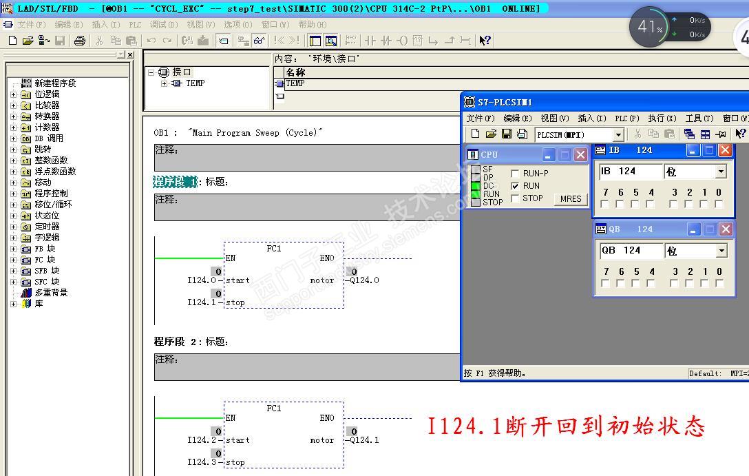

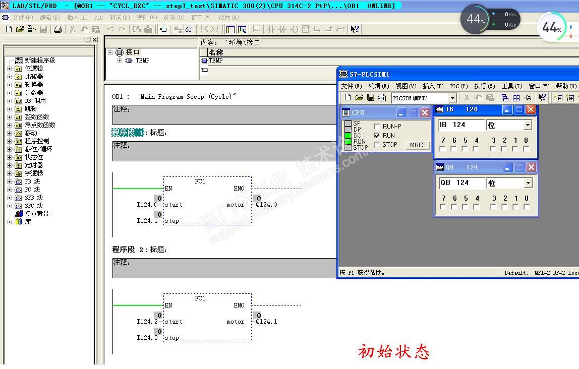

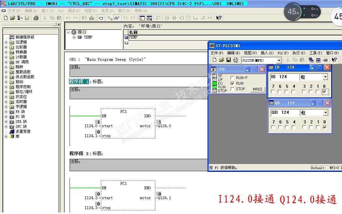

以下是引用winter938在2021-12-13 09:53:16的发言 >19楼
针对15楼,测试了一下FC的OUT型变量,与Zane的说法好像有出入。下面图片是测试截屏,看看是哪儿的问题。补充:对I124.2和I1.24.3操作也有一样的实验现象且FC1的两次调用互不影响。
您给的程序,据说是STEP7特有的功能,一个bool变量作为out类型是可读可写的。
如果放到200smart里面,是不可以的。需要把MOTOR建成IN_OUT类型。
据说博图和200smart一个样(没有见过博图,仅仅是听说)
