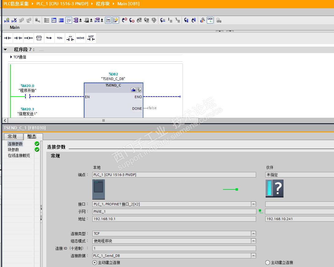

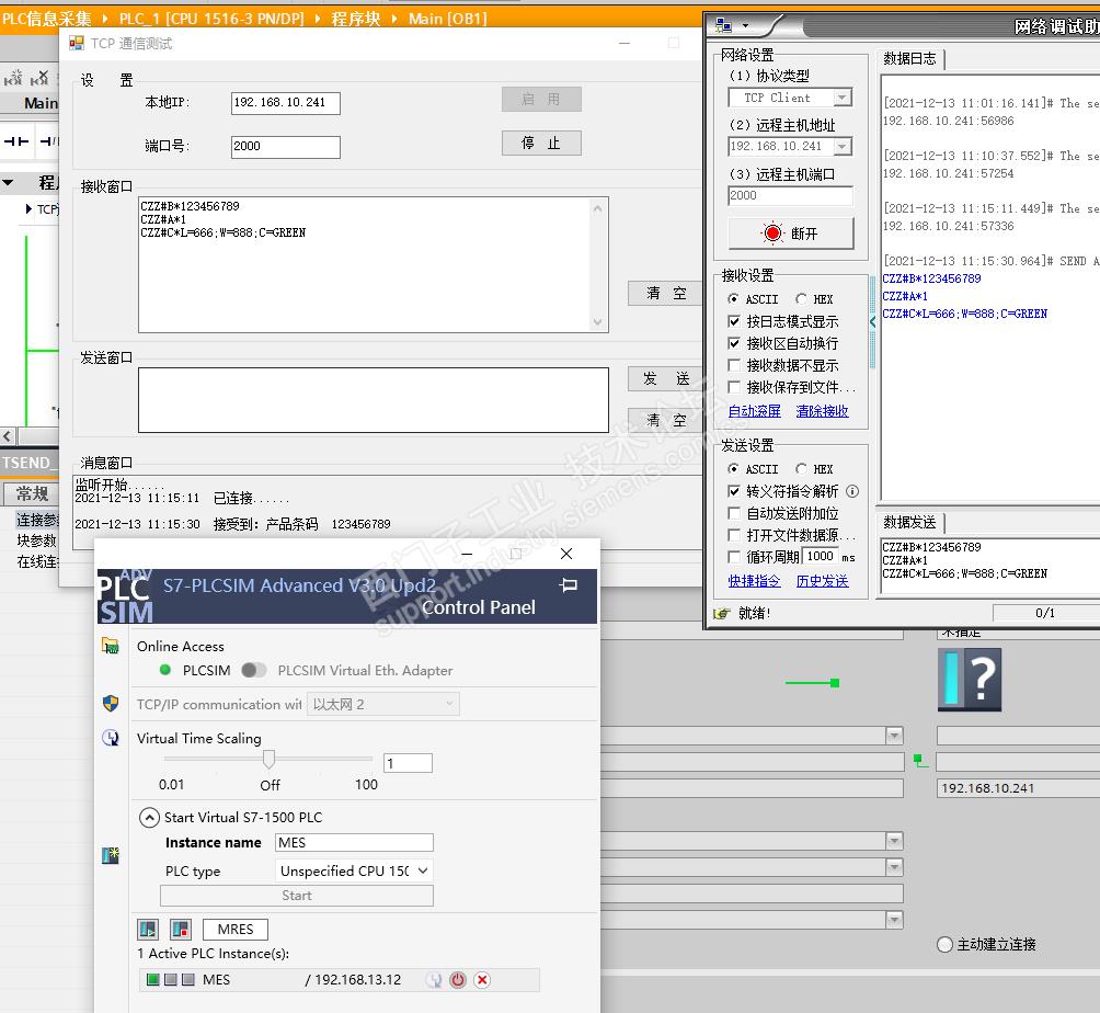

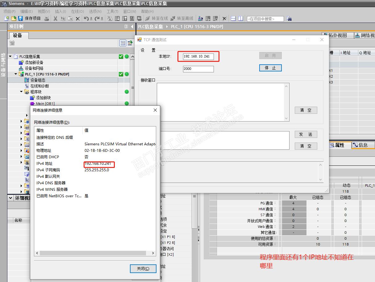

谢谢楼主分享,我下载后,程序已经仿真了,但是TCP通讯测试连接不上。。。我发现PLC程序的那个IP地址不知道在哪里设置 请指教
在程序中找到了,我下载了个网络调试助手NetAssist 选择tcp cline 点击连接  显示已经连接
再次感谢楼主的分享!
