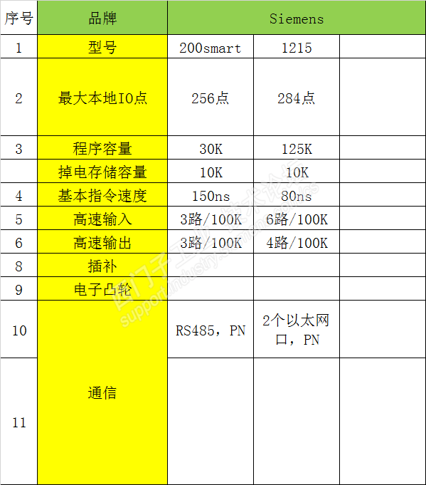

以下是引用conquer3在2021-12-13 13:29:56的发言 >25楼
1200换成200smart,两者从硬件、软件来看,区别还是很大的,楼主做好思想准备。
灰常感谢啊!这个表总结的很好,很有用。看到那个程序存储器的对比,还是有些心里打鼓的。
