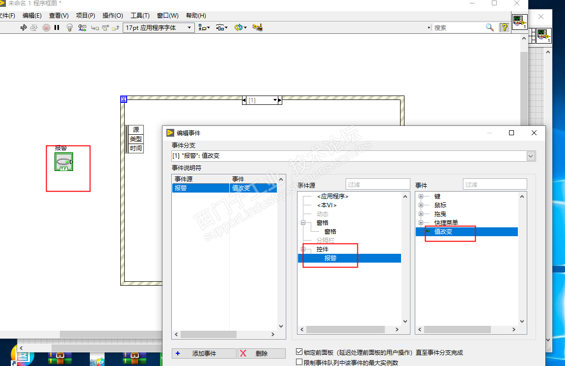

回复:Labview与S7-1200通讯,读取PLC内部数据 ,后续请教
胡说八道12
    31
注册时间:2017-11-02
发布于 2021-12-13 19:03:57
6楼
用事件结构来判断值是否改变,然后在对应结构用写一个计数
