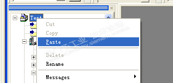

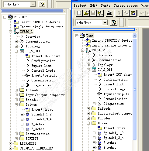

以下是引用锋言锋语在2021-12-13 07:38:32的发言 >4楼
这样也可以。
但是不是我问的问题, 我是问如何把当前独立的PLC项目和 驱动项目整合到一起。
以下是引用analyst在2021-12-12 18:21:50的发言 >3楼:Step7 项目里右键插...
引用3楼详细内容:
Step7 项目里右键插入一个SINAMICS,就行了。有SCOUT也可以。
  1. Step7里插入一个SINAMICS项目并打开
  2. 想集成过来的项目打开复制粘贴过来
或者Step7里插入一个SINAMICS并打开,到现场把项目上载到PC。
