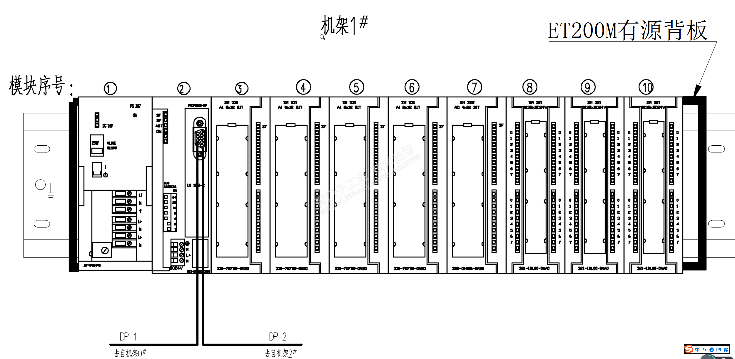

ET200M有源可以装几个背板?
1262
2021-12-14 09:53:27
使用有源总线导轨:6ES7 195-1GF30-0XA0
一个有源背板BM PS/3M+BM 2X40+BM 2X40+BM 2X40+BM 2X40;这个组态可以吗?
也就是说这个有源导轨,一个电源+一个IM153-2BA10+8个IO模块是否可行?
