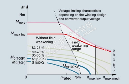

以下是引用kdrjl在2021-12-14 09:43:56的发言 >27楼
另外,楼主在6楼贴了一张图。
图中的M0是可以堵转的转矩。而且是S1工作制。不知道这是永磁同步电机?还是交流异步电机?能给出这个曲线图和M0,就说明制造商允许在M0下持续堵转。那么M0是多少呢?我就不知道了。
永磁同步电机。
