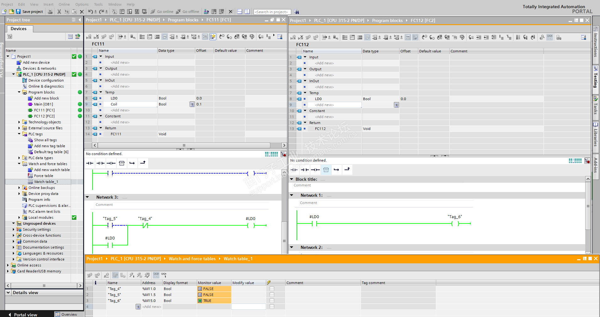

以下是引用holdkcsxyz在2021-12-14 16:13:34的发言 >26楼
如图M10.0和M11.5 S7-300的L和S7-200的L机制类似---Step7-V5.7---TIA17
硬件1200及1500的Temp和以上它们有区别
对的,那就是与200是一样的。
非优化的工作机制是一样的
