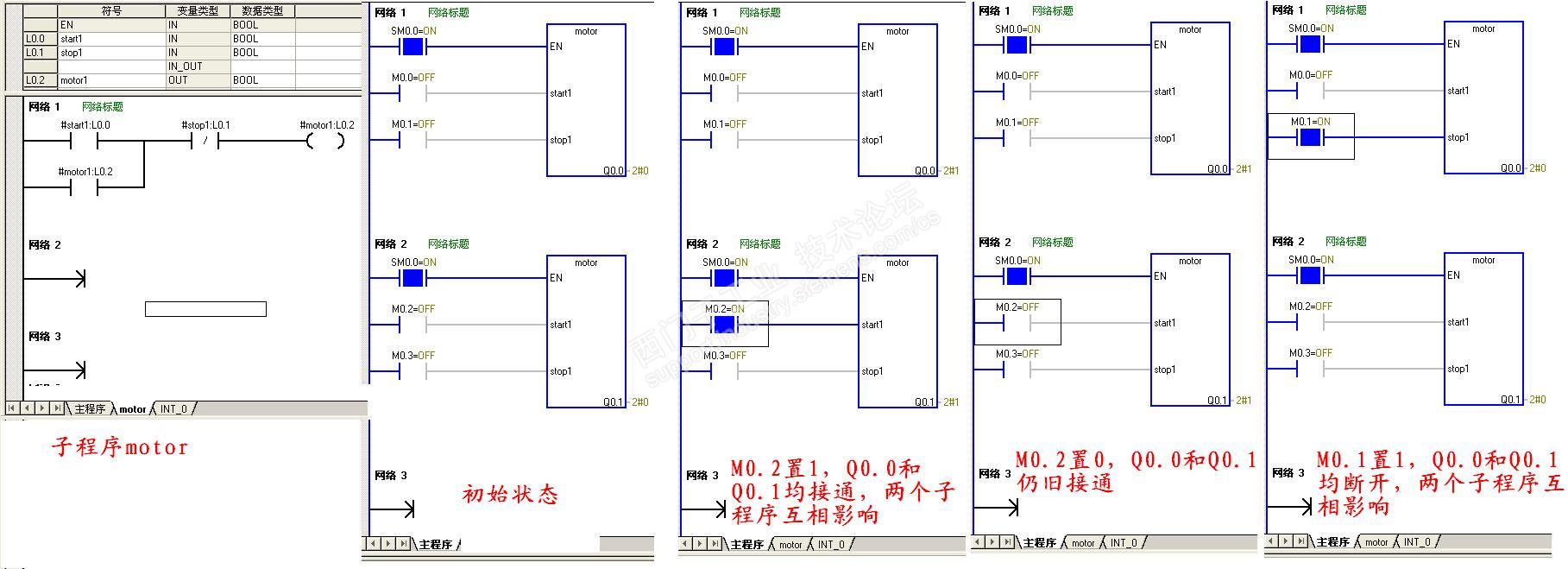

以下是引用winter938在2021-12-15 09:17:35的发言 >32楼
钻个牛角尖吧,下面的图片是老200上测试的截图。与300的仿真测试表现并不一致。
26楼第一张图片L50.0这个有绝对地址的临时变量显示FC111;FC112好像也是相互影响的
