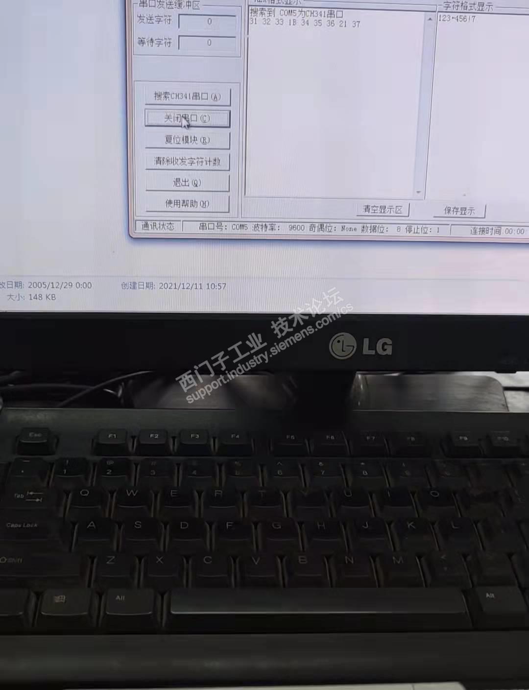

 前一段想用232接口的键盘来控制200SMART,用于200SMART自带端口不支持232通讯,于是用232转485的接口转换后再与200SMART通讯。
  首先用电脑串口调试助手测试接线对不对以及能不能出值,结果很ok

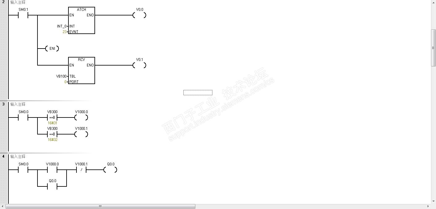

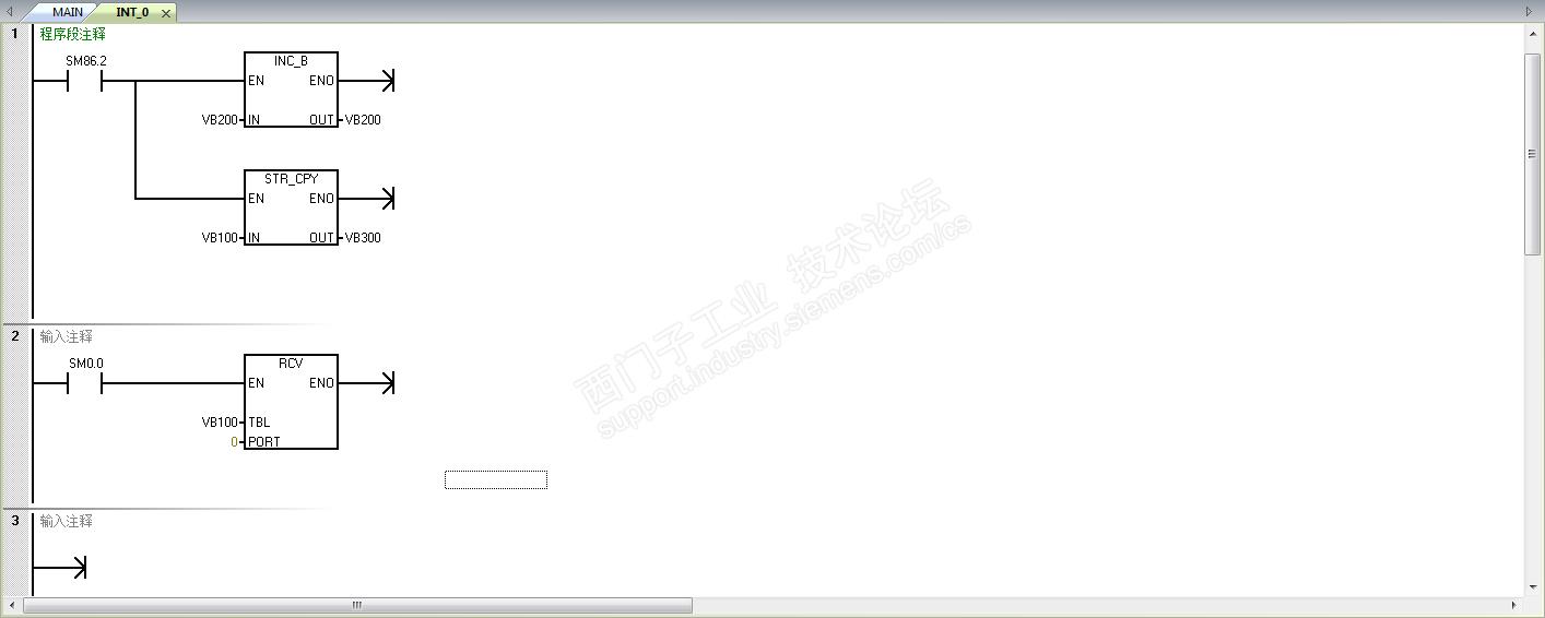

   然后问题来了,如何进PLC。我对通信不太熟悉,研究如何通讯时感觉扫码枪的信号采集程序和我改的键盘需要的程序类似就改动后进行测试,结果却无法成功控制,求大佬解惑。
 中断部分
