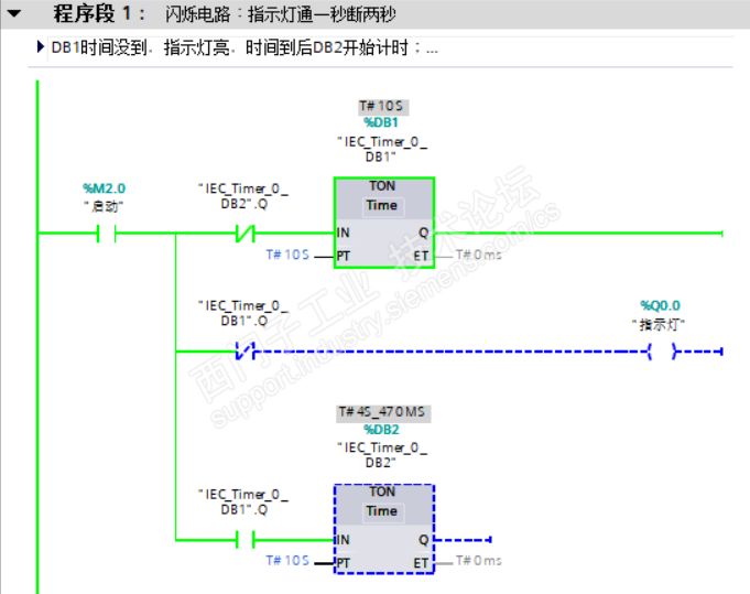

1200的TON闪烁电路,如图DB2的常闭点一直处于接通中,如图DB2的常开点永无法接通?

如图DB2的常闭点会永远处于接通中,如图DB2的常开点永无法接通?
