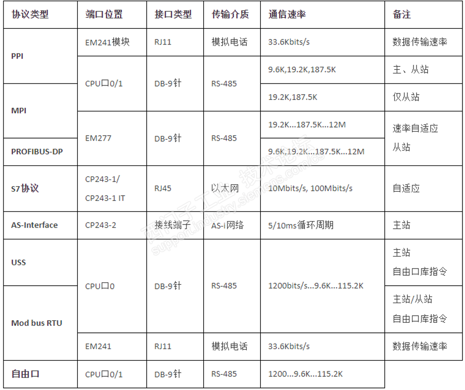

回复:西门子plc的通讯有哪几类

  西门子的通讯协议针对不同的对象,都有相应的通讯协议,见下面图片;
