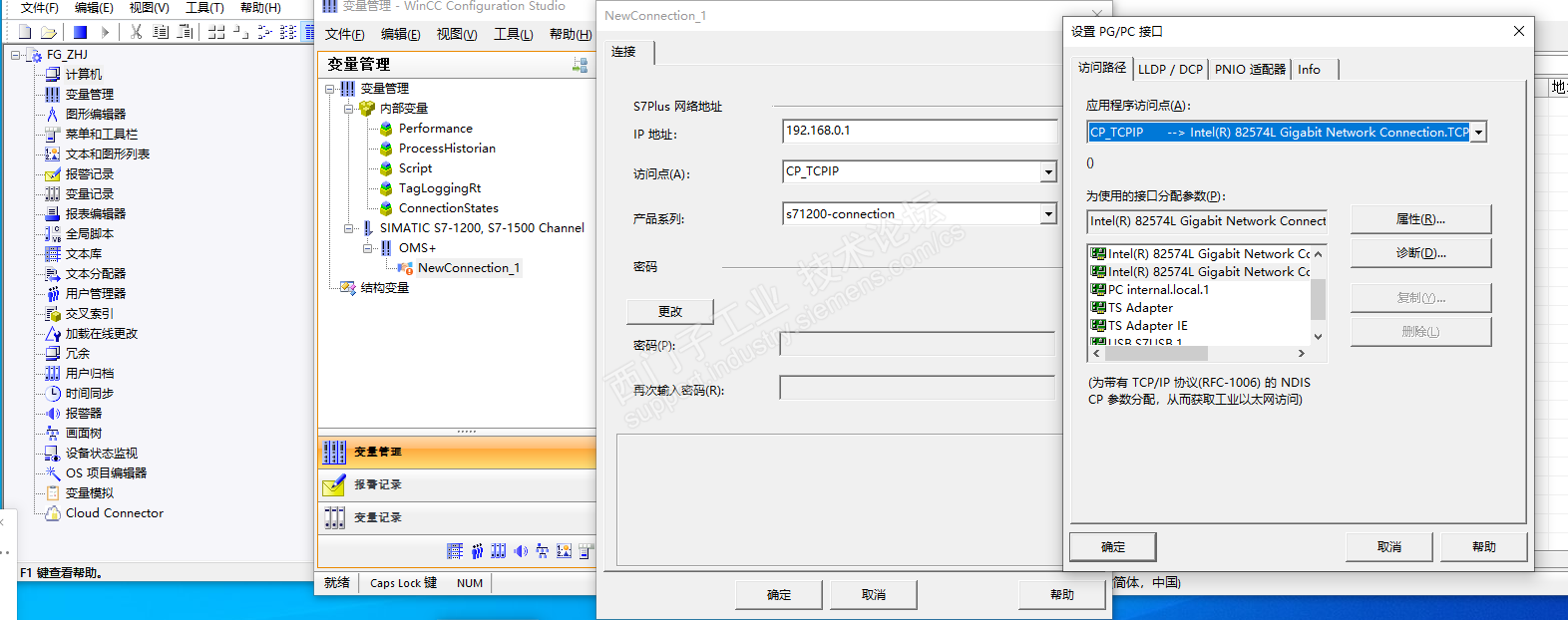

     wincc 7.5安装在虚拟机上,主机上安装了博图,在测试通讯监控时,使用PLSIM Advance3.0,即仿真1500PLC时,虚拟机的wincc能够连接到主机,但是使用S7-PLCSIM V16时就不能连接上,现在使用了一个1200的PLC,下载到仿真,wincc连接不上,并且虚拟机上的PG接口上没有PLCSIM TCPIP驱动,只有INternet****TCPIP(激活)和USB S7.USB,虚拟机上只装了wincc7.5,怎样才能设置虚拟机WINCC连接上主机的1200PLC呢
