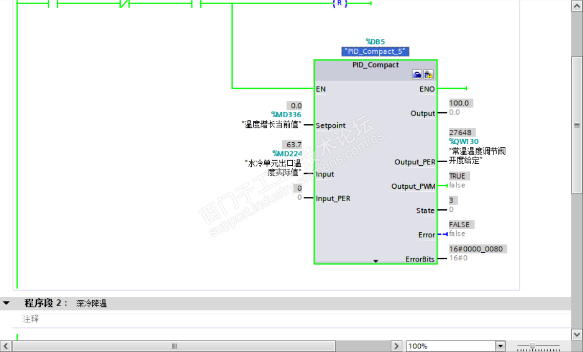

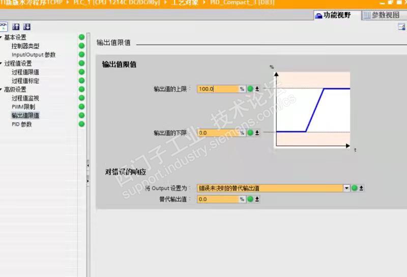

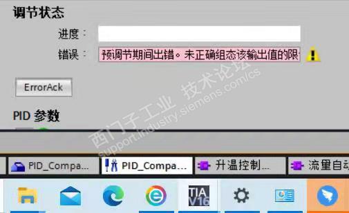

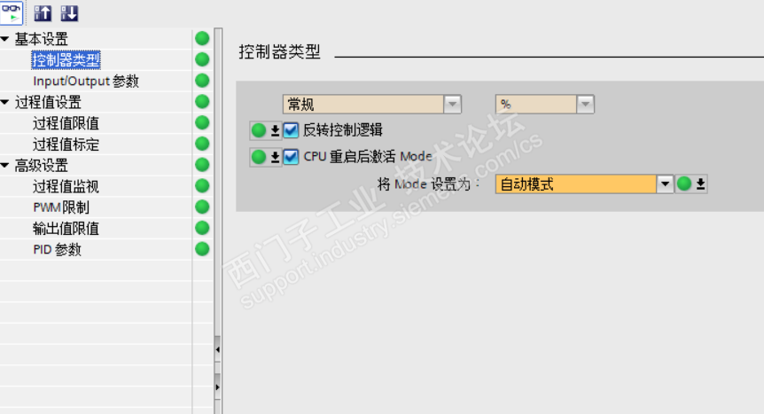

PID自动调试过程总是报错  预调节期间出错。未正确组态该输出值的限值  实在是搞不定了,重新建"PID_Compact_5"也不行。还是一样的报错。不知道哪里出问题了。顺便问一下,更改里面的Gain值是不是就是P(比例带)的值?
