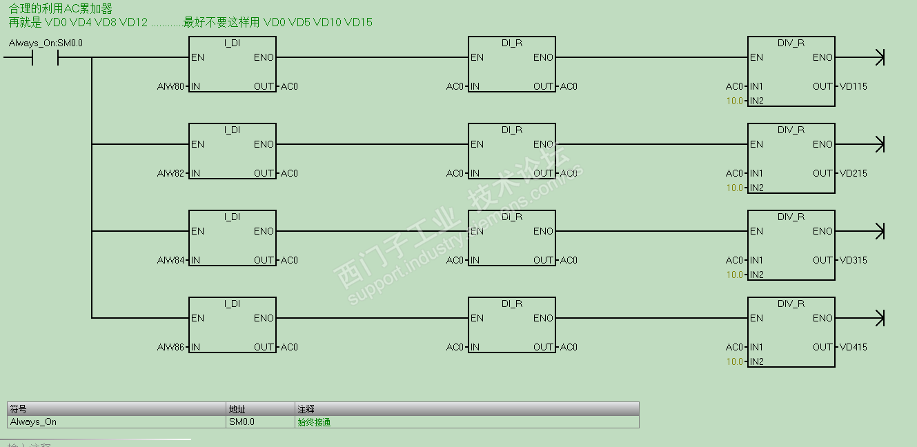

回复:这样可以写,可以运行,有什么问题没有?

给你优化一下程序!!!!!
