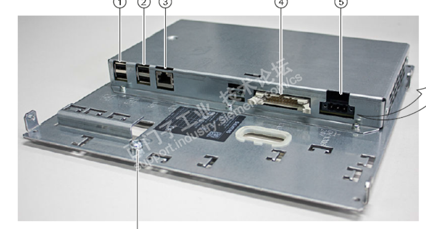

查到了,OP 08T本身集成了一个TCU30.3。
又搜了下TCU的定义,发现网上几乎都是一个观点“不带硬盘,是一个终端显示屏!”
搜了下TCU的手册,看看TCU的正面和背面,哪来的显示屏?
而且从TUC接口能看到,本身带有LVDS显示屏接口,而OP是带有显示屏的,由于OP 08T是OP+TCU30.3集成在一起的,所以显示接口没必要在外部显示出来,内部直接就连接了。
网线接口也不会传送显示数据,就是以太网接口。
很多人都说PCU50本身就是一台电脑,这没错,我感觉TCU本身也是一台电脑,和PCU50的差别就在于他不带硬盘,其他的都不缺。而PCU20虽然不带硬盘,但也固化有存储,嵌入式的HMI是存在PCU20的固化存储里的。但TCU应该是真的没存储,他的所有内容都是通过网络连接到NC卡得到的。
他应该属于无盘工作站(以下摘自百度):
“无盘工作站的原理就是在网内有一个系统服务器,这台系统服务器上除了有它本身运行所需的操作系统外还需要有一个工作站运行所需的操作系统。无盘工作站的机箱中没有硬盘,其它硬件都有(如主板、内存等),而且无盘工作站的网卡必须带有可引导芯片(一般网卡没有,可引导芯片可以买到)。在无盘工作站启动时网卡上的可引导芯片从系统服务器中取回所需数据供用户使用。 简单点一句话就是,无盘工作站其实就是把硬盘和主机分离,无盘工作站只执行操作不执行存储。故不会改变文件”
在手册中没查到具体的运行方式,但从百度搜到的,大概是类似于网吧的那种工作模式,系统是存在服务器上,服务器上有虚拟硬盘,无盘工作站+虚拟硬盘 的模式在工作。NC上的CF卡相当于这个虚拟硬盘。
个人见解,欢迎讨论!
